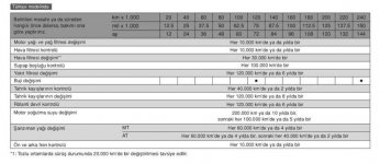

Hocam benim tahminim aracınızın ilk yağ değişimi geç kalmış. Ardından gelen değişim için ise kılavuzunda ne yazıyor ise ona göre hareket edilir.
2019 yılında 83.000 kilometrede değişen şanzıman yağının ileri dönemde sene olarak 2021 tarih ile kilometre olarak da 123.000 takibi yapılır. Hangisi önce gelir ise onu baz alırsınız. Değişim esnasında motor yağı gibi komple değişmez. Yaklaşık yarısı değişir. Bu işlemede tazeleme ismi verilir. Farklı fikirler vermeleri konuya tam hakim olmadıklarını gösteriyor.
