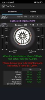

Merhaba arkadaşlar Civic 1.5 Executive+ Prestij kullanıcısıyım aracın üstünde fabrikasyon 215/50/17 ebat lastik vardı eskidiler yeni lastikleri 235/45/17 olarak alsam sorun olur mu ? Halihazırda kışlıkları 22/45/17 olarak kullanıyorum, hatchback versiyonlarda fabrikasyon 235/45/17 lerle geldiğini biliyorum. Michelin Pilot Sport 4 235/45/17 ye geçmeyi düşünüyorum sizce 215/50/17 den devam mı etmeliyim ? Yakıt dışında dezavantajları var mıdır ?
8,701
8,760
Hocam kıyaslamaya baktığımda rahatlıkla takabillirsiniz. Aynı jant ve çapta aynı olduğunu düşünürsek yakıtta bir değişiklik olmaz. Biraz taban büyüdüğü için sürtünmeden dolayı belki artar. Kasis ve çukurlara daha dikkatli edin. Direksiyon hissiyatınız daha güzel olur.

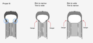

Hocam herkesin Türkiyede kaçırdığı şey Jantın kendisinin genişliği, jantınız modeline göre 6 ile 7inch arası genişliklte kuvvetle muhtemel 7JX17 ve bu ebada 235 takmanız uygun değil maalesef.
aşağıdaki orta resimde gibi uyumsuzluk olası 215den 235e geçişte, orijinal Hatchback 235lik jantlar 8Jx17 nerdeyse 3cm daha geniş bir jant yani,
orijinal ebatları burada bulabilirsiniz: https://www.wheel-size.com/size/honda/civic/2021/
açıkcası 215/50/17 ebadında Hankook ventus prime 4 şiddetle tavsiye ederim araba pamuk gibi yürüyor,yumuşuyor,gayet sessiz ve yol tutuşuda iyi,
size özelden mesaj atıyorum konu hk.

birebir aynı değil işte hocam, attığım linki lütfen açabilirmisiniz sizdeki jant 7J ondaki jant 8J yani aralarında 1 inch= 2.5cm genişlik farkı var.
siz illa daha geniş jant olsun kafada rahat olsun sağlıklı olsun diyorsanız en mantıklısı orijinal hatchback jantıda almanız olmadı sizdekinide siz satarsınız az bir farka değiştirirsiniz.
bu arada ben tamamen bu sitelere göre yönlendiriyorum isterseniz siz yine şase nosu verip servistende teyit edin jant ET ve J ebatlarını yada sökerseniz zaten üzerindede yazacaktır jantın.

bu ilandaki arkadaş kimse bu jantın hem 7J hemde 8J olanının elinde olduğunu yazdığına göre benim attığım linkteki bilgiler doğru hocam:
özetle aracınız fabrikadan 215lerle çıktı ise 7J dir, fabrikadan 235 ile çıktı ise 8J ve aralarında lastikleri geçiş yapmanız doğru olmaz ,ha yapan varmıdır kimler neler yapıyor bu ülkede :)
