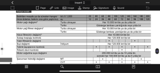

FC5 kullanım kılavuzu bakım tablosuna göre ilki 40bin km veya 24. ay (hangisi önce dolarsa) olmak üzere her 20bin veya 24 ay periyotlarında şanzıman yağı değişmesi gerekiyor.
