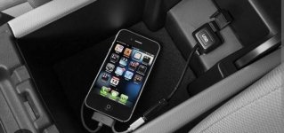

2. Kolçak içi USB girişi vardı.

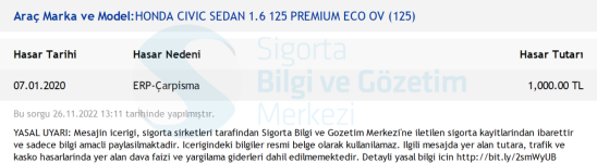

Hocam vavacarsın expertiz bilgilerindeki tramer kaydında görüldüğü üzere "premium eco ov" yazıyor. Bu durumda araç gerçekten "eco" donanımında olduğunu düşünüyorum.
Ama işte öyleyse, neden "fabrika çıkışlı olmayan lpg" yazıyor. Acaba arızalanmış olabilir da sonradan değiştirilmiş olabilir mi? İşkillenmem ondan ötürü. Sizce böyle bir durum olsa dahi işkillenecek bir durum var mıdır?
Aracı almadan görme ihtimalim yok malesef. Kendim Amasya'dayım. Araç istanbulda. Araç haftaya ankaraya gidip ordan teslim alacağım. Aracın ödemesini de yaptım bu arada. Şu an benim üstümde görünüyor. Haftaya teslim alacağım.

Anladım hocam...aracı görmeden aldınız yani...Bu adamlar kurumsal firma bizim kadar ince düşünmezler...Ruhsatta ne yazıyor ise onu yazmışlardır diye tahmin ediyorum...Çok aman aman sorun edilecek (premium ile Eco premium arasında) fark yok zaten Fb7 lerde...
İçinizi rahatlatmak adına yazayım...Premium da olsa sonradan BRC takılsa... Honda plaza çıkışlı Eco premium da olsa....İkisi de BRC nin gaz göstergesini kullanıyor...İkisinde de siz LPG de sürerken Benzin göstergesi düşmeye (sanki benzin kullanıyor gibi yani) devam ediyor.....Çok aşırı bi fark yok anlayacağınız...
İşkillendiğiniz konuya gelince....Çünkü Fb7 ler Fabrikasyon LPG li değil.Plaza çıkışlı LPG li ibaresi daha doğru bir ifade bence......(Fabrikasyon LPG li olan model 2016 Fc5 lerden başlıyor..bunu nerden çıkardınız derseniz FC5 lerde devir göstergesinde LPG seviyesi görünüyor..araç üzerinde LPG açma kapama tuşu var,motor parçalarını LPG kullanımına göre yapıyorlar. Vs gibi.. biliyorsunuz)....
