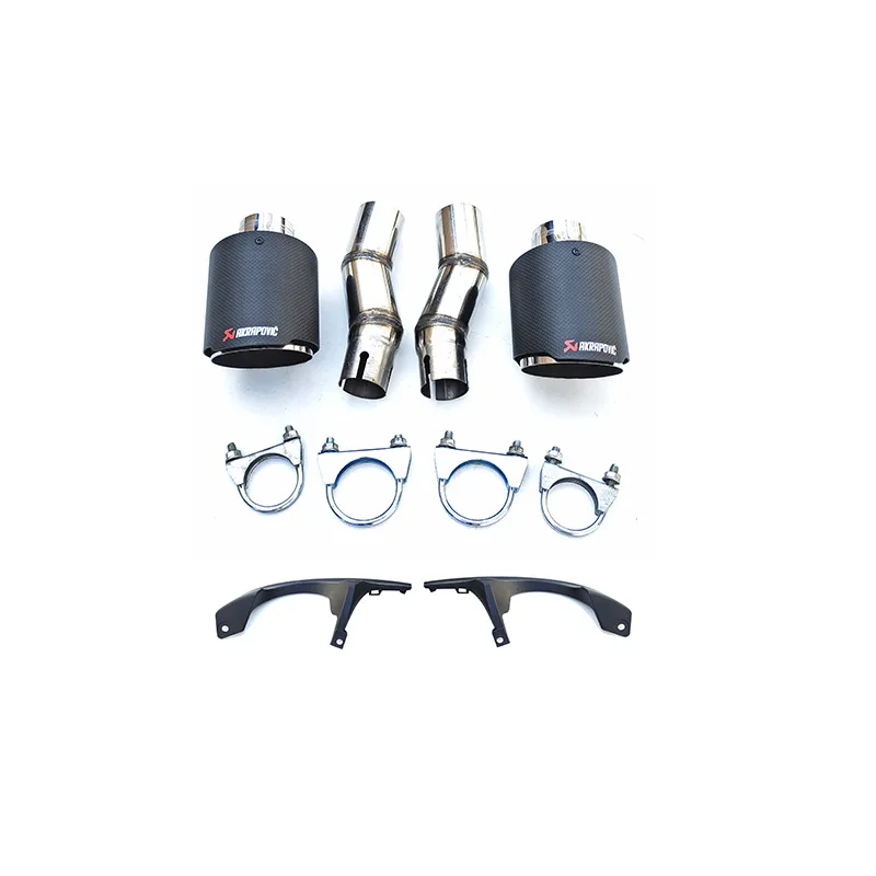

Orijinalindeki egzoz uçlarına benzer uç aramaya başladım. Bu bölümdeki başka bir arkadaşımızın yaptığı çalışmayı begenmiştim, benzer çıkışlar arasında şu anda kullandığım uçları buldum.
Düzgünce kesip kelepçe ile montaj yaptırmak istiyordum, Ankara'da birkaç yer ile görüştüm pek sıcak bakmadılar.
Sonra uçları başka bir yerden alıp, https://www.ankaraegzoz.com / @tek_exhaust Mustafa bey ile tanıştım, kendisi istediğim gibi yapabileceğini söyledi, hatta öyle bir sistem yapalım ki istersen eski kapalı egzoz çıkışlarını takıp, kestiğimiz egzoz uçlarını kelepçe ile tekrar takabilir ve arka kısmını ilk hali gibi yapabilirsin dedi ve yaptı, kendisine ayrıca teşekkür ediyorum.
Eksantrik kullanmadan redüksiyon & kelepçe ile gayet özenli bir biçimde yaptı, Mustafa usta herhangi bir sorun yaşamayacağımız üstüne basa basa söyledi ama aklıma bir kaç soru takıldı, kafamı takacağımı bildiğim için ertesi gün gidip her ikisine de punto attırdım :))
Maliyeti merak eden arkadaşlarımız olabilir, tamamı yaklaşık 4200 TL civarında tuttu.
Aliexpress de hazır kitlerde satılıyor ama şu anda paketi ülkemize göndermiyorlar.
Benim aklıma başka bir şey gelmişti, buradan egzoz çıkış ucunu alsam ve eksantrik kısmını tek getirtebilirsem burada istediğim ucu takabilirim diye düşündüm. Satıcı firmaya rica ettim plastik parçaları ve uçları çıkararak bir paket yapıp satışa koydular :)
Yukarıdaki linkteki ikinci seçeneğe bakarsanız bu paketi gönderiyorlar. Fakat şöyle bir durum var yukarıdaki paketin çıkışı yaklaşık 50mm civarında ülkemizde satılan bir çok ucun girişi 63mm ve üstü, bu parçayı getirtirseniz bile beğendiğiniz ucu bu parçaya takmak için redüksiyon ile ufaltmanız veya başka bir revizyon yapılması gerekebilir. Ben süreci bu parçasız Mustafa bey ile tamamladım.
