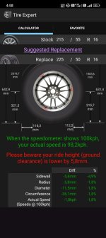

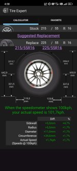

2022 civic fe1 aracım var elegange paket üstündeki lastikler 215 55 16 ben bu araca jantı hiç değiştirmeden 225 50 lastik takabilir miyim veya 225 55 lastik

Merhaba hocam teorikte olur.
