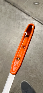

Arkadaşlar geçenlerde motor yağımın fazla olduğunu söylenerek bir miktar kompresör ile yetkili serviste çekme işlemi yapıldığından bahsetmiştim. Yağ çekme işlemi yaptırmadan önce soğuk araç yap kontrolü yaptığımda fotosunu daha önce attığım turuncu yağ çubuğu bölümünün üstüne çıktığı metal bölümde görüldüğünü fark etmiştim. Son olarak yağ çekme işlemi sonrası bu gün bir kontrol edeyim yağ seviyemi dediğimde ilk olarak soğuk motorda baktığımda yağ seviyemin turuncu bölümün en üstünde olduğunu gördüm. Sonra 10 dk lık yolculuk yaptım motor tam ısındıktan sonra stop edip düz zeminde tekrar baktığımda tam belli olmamakla birlikte turuncu bölüm üst çektik noktası civarında yağ olduğunu gördüm. Çekilmeden önceye göre haliyle daha az miktarda görünmekte. Şuan için sıcak motor ile yaptığım kontrol görselini paylaşmak isterim. Olması gereken seviye tam olarak bu mudur acaba.

Seviyeniz tam maximum çizgisinde gözüküyor. Yani olması gerektiği gibi. Asıl yağ seviyesi motor sıcak iken bakılır. Fotoğrafa göre üst delik minimum, alt delik maximumu gösterir.

Teşekkür ederim. Yağ çekme işlemi yapılmadan önce sıcak motorda dahi kontrol ettiğimde turuncu bölüm komple yağlı duruyordu şuanda yine sıcak sayılacak motor ile yaptığım kontrolde belirttiğiniz gibi 2. çentik hizasında görünüyor. Tekrar sormak isterim bu ölçünün tam olarak referansı nedir acaba yani üst sınır mı yoksa üst sınır alt sınır arası bi yer mi

Doğrudur hocam bu motorlarda yağ seyreltme durumunu olduğunu okumuştum. Bende de durum yağ bir miktar fazla çıkıyordu. Genel kontrol için yetkili servise geçenlerde uğramıştım orada bir yağ kontrolü yapıldı ve bir miktar fazla olduğu söylenerek bir miktar çekme işlemi yapıldı. Çekme işlemi yapan ustayla yaptığım sohbette kendisi bana çok yüksek bir miktar olmadıkça zararı olmaz dedi bir çok serviste yağ değişimi için 4 tl yağın tamamının kullanıldığı gerçekte ise 3.7 lt gibi bir miktarın kullanılması gerektiğini belirtti. Şuan için bende mevcut yağda yakıt kokusu durumunda çekme işlemi sonrası azaldı. Resmini paylaştığım görsel sıcak motor sonrası yağ miktarı. Üst çentik civarında görünüyor.

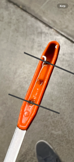

Fotoğrafta işaretlediğim aralıkta olacak.
