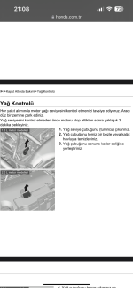

Sanırım yağ kontrolü dediğiniz gibi sıcakken ve stop ettikten sonra 3 dakikanın ardından bakım yazıyor servis kitapçığında. Ben araç tam soğuk iken 2 gün çalışmamış şekilde durur iken kontrol etmiştim. Dediğiniz gibi yakın zamanda ortalama 350 km lik bir yolculuk planlıyorum nasipse yolculuk sonunda aracı stop edip 3 dk sonunda tekrar bakacağım burdan tekrar durumu iletirim teşekkürler şimdiden
    211.2 KB · Görüntüleme: 15
