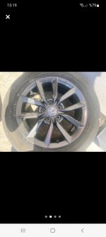

Merhaba 2015 fb7 civic aracimin 195 65 15 kapaklı teneke jantinı degistirmek istiyorum. Fc5 kasaların 215 50 17 lastikleti uyar mı? Degisim yuzdesi 1.9 oluyor. Matemayiksel olarak oluyor. Ancak davlunbaz yada ofset vb. Sıkıntı olur mu? Daha önce bu degisimi yapan var mı? Teşekkürler

Jant ile beraber değiştirmeyi düşünüyorsanız. Sizin için en uygun olanı 205/55/R16'dır.
