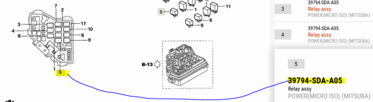

Teşekkür ederrim hocam bi bakacam onlara ama bu röleler bu şemada numaralandırılmamış neden aceba Bu arada bu röleleri inceledim ve değiştirilen röleyi buldum bu şemaya göre 5 numaralı sigortanın hemen üstündeki kare şekille gösterilenmiş yabancı bir siteden klima rölesi diye satılan bir yerde gördüm ordada dediğim yeri göstermişler.İlk bunu değiştirip denicem düzelirse burdan da yazarım. Fotoğrafatada kalemle işaret etmişler.

Sanırım resimdeki parça. Resmin altındaki linkten araç model özelliklerine göre doğrulama yapmanızı öneririm.
Sadece klima rölesi olarak bulmak zor olabilir. Model doğrulama sonrası diğer rölelerden bazılarının da kodlarının aynı olduğunu göreceksiniz, onlar adına da parça araması yapmayı de denersinz.

Teşekkür ederim hocam emeğine sağlık ,Doğru dediğin parça 5 numaradaki gösterilen rölenin parça numarası ve 3ve 4 de aynı voltajda ve amperde olğugundan aynı röle olma ihtimali büyük burda bu Mıtsubayı bulmak zor piyasada orjinal olanı bu kutunun içine baktığımda tüm markalar mıtsuba 2 tanesi omrondu aceba honda yetkili bayide bulabilirmiyim sormak lazım,Piyasadaki çin malları 1 sene gidiiyor demekki daha geçen yaz takılmıştı,inşallah bundandır tabi sadece arıza başka bişey çıkmaz..

Bu bahsettiğim röleyi benzerleriyle değiştirdim değişiklik olmadı demekki arıza farklı biryerden kaynaklanıyor.Aceba içerdeki sigortalardan birisi olabilirmi klimayla ilgili bir sigorta varmıdır?
