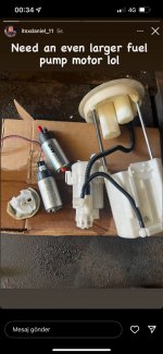

En ucuz onarımdan en pahalıya doğru gidilir. Benzin filitresi kompak bir parça gibi görünsede lego yaparmış gibi parçalara ayrılıyor. Siz servisten benzin filitresi isteyin. İnsanların çok para kazandığını düşünüyorlar sanırım… Modifiye ederken pompa benzin ifadesini sık duyarsınız. Daha güçlü pompalarla değiştirirler hatta performans için örneklerden birini paylaşıyorum aşağıda.

Ekli dosyayı görüntüle 269434Ekli dosyayı görüntüle 269434
Hocam dışarıdan bir ustada sadece şamandıra ve filitreyi değiştirelim dedi şamandıra 3000 süzgeç 1500 tl dedi

Pompada sorun yoksa sadece filitre değişimi yeterli olacaktır. Oringleri ile birlikte değiştirmek önemlidir. Süzgeç pompanın ucunda çıkarmayı denemedin sanırım pompayla birlikte değiştirmekten bahsediyor. Kontagı açtığınızda zaten motorun sesini duyarsınız.
Bunun yeri arka koltukların arkasında.

Ne yapsam bilemedim pompa 15.000 tl diyor süzgeç tıkanmış diyor

Honda servisinden orjinali alayım dedim Türkiye de bir tek İstanbul'da var dedi

Bu görünen süzgeç çıkıyor mu yoksa pompa ile birlikte mi bilen varsa yardımcı olabilir mi
