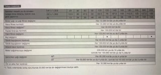

Merhabalar arkadaslar,
Daha once 50000 bakiminda aracimin yakit filtresini degistirtmistim. 106000 km de bakima goturdum . Sistemden yakit filtresi cikti. Ben su an icin degistirmek istemedigimi soyledim. Normal sartlar altinda kac km de degistirmek gerekir acaba? Ozel servis yetkili servis fiyat bilgisi hakkinda bilginiz varsa yazabilir misiniz acaba?
Iyi gunler...

merhaba,
10. jenerasyonda 80 bin km de bir ve ya 4 yılda bir yazıyor. siz de kitapçığınıza bakabilirsiniz.
Muhtemelen yıldan dolayı çıkmış serviste.

Hocam FB7 için 120bin km ya da 6 yıl yazıyor kitapçık. Ama servisler daha erken değiştiriyor. Benim aracı 4.yılında henüz 20bin km iken değiştirmişlerdi (uyanık çıkarcı servisler).

@pure blood hocamın paylaştığı gibi benzinli kullanımda tavsiye edilen 120bin km veya 6 yıl. LPGli araçta benzinle sürüş km.si olarak 120bini yakalamak mümkün değil diyebilirim ve önceki değişim üzerinden 6 yıl geçmemişse bence gerekli değil, forumda da bu mantıkla filtreyi değiştiren kişi sayısı oldukça az. Tabi rutinde düzenli olarak LPG filtrelerini değiştirtmeniz ve benzini aldığınız yere güvenmenizde önemli, ben bunlara dikkat ederek değiştirtmedim.
