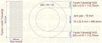

Taban genişliği değişince jantın çapı neden değişiyor onu anlamadım yukarıdaki arkadaşın paylaştığı resimde. Sonuçta yanak yine 55 çapta 16 yazıyor ? Ben sadece yere basan alan daralıyor sanıyordum.

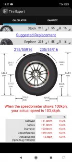

Hocam Yanak kısmı yani 55 olan, tabanın %55'i. 215in %55, 205in %55 inden daha büyüktür. Fark burdan kaynaklanıyor. Mesela Screenshot_2021-11-14-13-57-03-403_net.stephenzone.tireexpert.jpg
Tabanı 235 yaptığımda yanak oranı da artıyor.

Hocam en kısmı yüzde oran olduğu için taban ölçüsünden etkilenir.
En-Boy Oranı
Lastik yüksekliğinin, lastik genişliğine oranı, en-boy oranıdır ve yüzde olarak ifade edilir. Başka bir ifade ile aracın lastik eninin boyuna oranıdır. Örnekteki 55 rakamı, lastik yüksekliğinin, lastik genişliğinin yüzde 55’i kadar olduğunu göstermektedir. Bu değer yanak yüksekliği olarak da ifade edilmektedir. Yani lastiğin yere temas eden noktası ile jant arasındaki mesafedir. Kısaca lastiğin taban genişliğinin yüzdesel oranıdır.
55: Yanak yüksekliğinin lastik taban genişliğine oranı – % (yüzde olarak)

Anladım ben yanak yüksekliğini temsil ediyor sanıyordum örnek vermek gerekirse 5.5 cm gibi. Meğersem taban genişliğine oranıymış…
