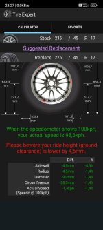

Teşekkür ederim cevabınız için peki Jant taban genişliğinde bir sorun olmaz değil mi kafama tek takılan o oldu aracın üstünde tek ebat yazıyor çünkü
    130.4 KB · Görüntüleme: 30
17 Tem 2014
379
323
Canada/Ottawa
Pek bir sorun çıkaracagını zannetmiyorum 235 ile 225 çok büyük bir fark yok diger degelerde aynı zaten.

Jant genişliği 8J olduğu için ideal taban ölçüleri 225mm ve 235mm dir. Tabandan dolayı bir sorun olmaz.
Yanak genişliği azalacağı için biraz konfor kaybınız olabilir sadece.
