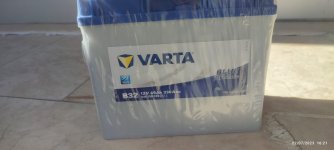

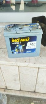

Yazımı güncelliyorum....22.07.2023 tarihinde araç marş yapmadı....üstteki yazımdan 6 ay dayanabildi Akü bitti....DENİZLİ VARTA yetkili satış bayisinden 12 V 45 A .....1900 TL ye Akü aldım....
Çıkan Akü ve yeni Akü resimlerini paylaşıyorum ...Aracım 2018 FC5 eco elegance otomatik...
Belki yardımcı olur arkadaşlara saygılar...IMG-20230722-WA0012.jpgIMG-20230722-WA0011.jpg
Son karar tabiki sizin...Saygılar
Belki yardımcı olur arkadaşlara saygılar...Ekli dosyayı görüntüle 271244Ekli dosyayı görüntüle 271245
Benim de 22 Temmuz 2022'de aldığım 45 amper Varta akü 29 Temmuz 2023'te ömrünü tamamladı. Haftasonu olduğu için İdareten ellerindeki tek dar akü olan 42 amper Mutlu'yu verdiler. Bakalım yarın sonuçlanacak.
Garanti belgesi önemli, mutlaka saklayın. Birçok aküden 1 yıl bile zor çıkıyor artık.
