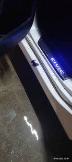

Arabamı yıkarken suyu vurunca bu hale geldi garantiye girer mi Ekli dosyayı görüntüle 267525

Geçmiş olsun hocam. Servis nasıl oldu diye sorar. Sizde basınçlı makine ile su tutarken böyle oldu der iseniz kullanıcı hatası deyip işin içinden çıkabilir. Fakat siz yine de şansınızı deneyin. Boya kalkan yer plastik marşpiyel.
Petroldeki basınç kompresörleri çok yüksek basınç üretiyor. Honda gibi zayıf boyaya sahip araçlarda yandan ve çok yakın tutmayarak yıkamak lazım.

Benimde 2020 eco elegance aracımda marşpiyelde yıkama esnasında boya kalkmıştı rötuş yapmıştım o bölgeye ya rötuş yap derim yada kendin boyattır plastik aksam garanti kapsamında kayda girebilir ve bildiğim kadarıyla fc5 lerde boya biraz ince oluyormuş diye duydum
Rötuş yapcam diyorsan o bölgeyi kare yada dikdörtgen şeklinde kazıyıp etrafını bantla kapatın eldiven takıp boya sürün yeterli olur bence sırıtmaz plastik aksam için garantiye sokmaya gerek yok diye düşünüyorum
