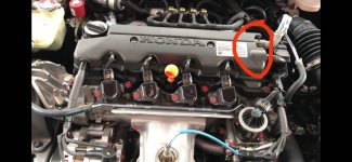

Merhaba arkadaşlar
Araçla yaklaşık 6 saatlik seyir halindeyken ön taraftan dumanlar çıkmaya başladı acil kenara çektim
Ama duman durdu nereden çıktığını bile anlamadım fakat isaretlediğim bölgede hortumun bağlantı yerinde ıslaklık fark ettim ne olduğunu pek anlamam şuan memleketteyim o sebeple servise de goturemiyorum İstanbul a dönüşüm de yaklaşık 7 saatlik yol ne yapmam gerekiyor yardımcı olabilir misiniz IMG_20221015_011143.jpg

Merhaba duman çıkmasi sizi korkutmasın, hava ile temas olduğu için yoğunlaşmadan dolayı yağ buhar yapmış içeride, ilk buldugu yerden de atmaya başlamış onun için sizin üst kapak contasıni değiştirmeniz gerekiyor sanırım kıtır olmuş.
Yağ seviyenizi ara ara kontrol edin.
Çubuğun tırtıllı yerin ortasına gelirse yarım litre ilave edin. Kısa zamanda da conta değişsin.
Yağ ikaz ışığınız yanarsa aracı kullanmayın mümkünse.

Geçmiş olsun hocam işaretli yer karter yağ havalandırma hortumu. Araç stop edilince buhar oluşmaz. Hortumu tutan kelepçelerde veya hortumun iç kısmında tıkanıklık var mı kontrol edilebilir.
- Yağın sürekli hareket halinde olması ve yüksek sıcaklıklarda çalışması, yağ buharına sebep olur.
- Segmanların arasından kaçan gazlarda yağa karışır ve bu yolla emme monifolduna yönlendirilir.
- Külbütör contasından değildir diye düşünüyorum.
- Su ve yağ seviyesini kontrol ederek sâkin kullanım ile yol alınabilir.

Aracımdan görüntü 4 /5 ay önce ...aracı şehir içinde ani gazlama (Sıkıştırma) tabir edilen işlemi yapınca benimde başıma gelmişti...hava filtresini değiştirmek zorunda kaldım...çünkü hava filtresi yağlanmıştı...hava filtremi değiştirdim ve o bölgeyi sildim bir daha aynı durum olmadı....sizde hava filtresini ve yağ seviyenizi kontrol edin..herşey normal ise o bölgeyi takip edin.....aracınız Garantili ise Bi servise sorun...20220516_193501.jpg
