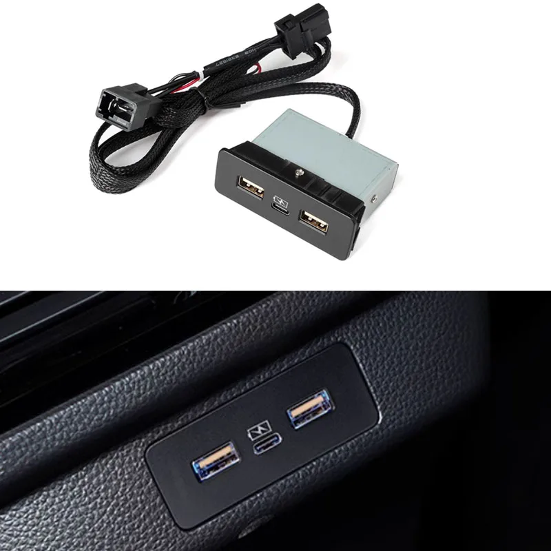

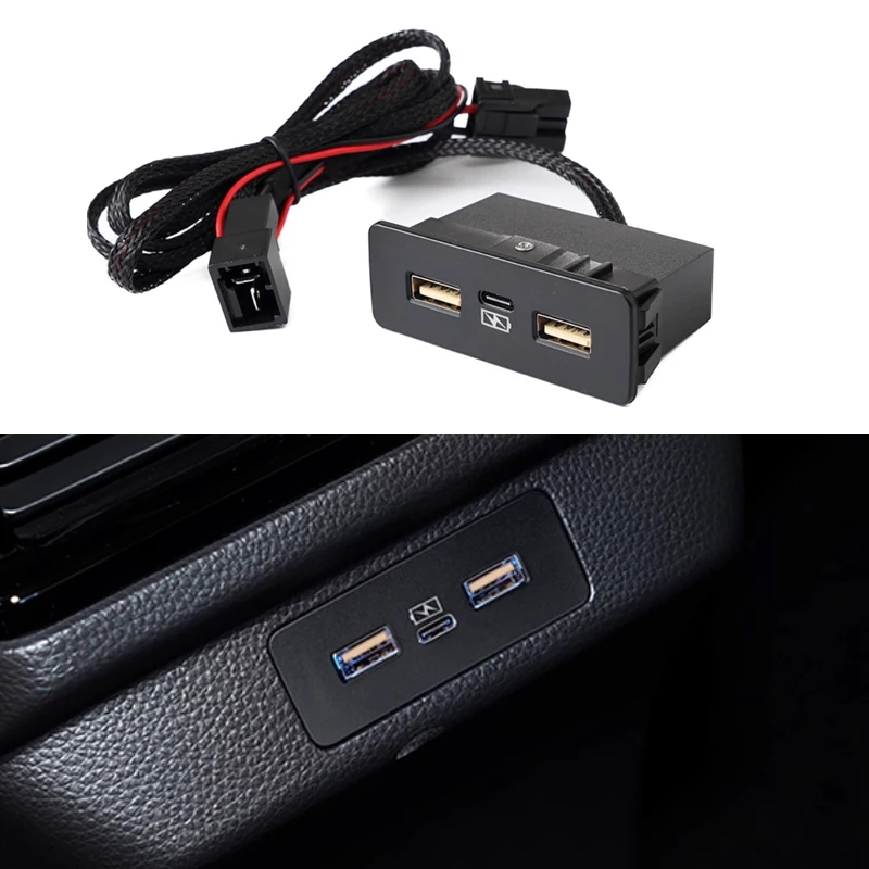

Dostlar ihtiyacı olan taktırmayı düşünen vs. olursa diye doğru satın alma linkini paylaşmak istedim. https://tr.aliexpress.com/item/1005004542681469.html ilgili bağlantıdan ürünü satın almanız mümkün ilk etapta 58-60$ civarı bir kargo ücreti çıkıyordu satıcıyla görüştüm ve kargo ücretini diğer ürünlerle aynı düzeye dönüştürdü. Siz satın alırken kargo ücretiyle alakalı bir anormallik olursa satıcıyla iletişime geçtiğiniz taktirde normal kargo ücretine dönüştürüyor. Satıcıyla görüştükten sonra yaklaşık kargo maliyeti 3-5$ bandına düşmektedir. Ben şimdi satın aldım muhtemelen gelmesi ve montaj yaptırmam hızlı olmayacak ama işlem tamamlandığında yine fotoğrafta çekerek bilgi paylaşımı yapıyor olacağım.
Linkte mevcut deneyimleyen oldu mu acaba ?
