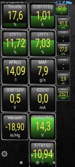

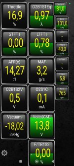

Geçen haftasonu Ankara yolunda aracın fakir karışımda olduğunu fark ettim alttak resimdeki gibi @Emirbey hocamın yardımıyla aracı düzelttik. Artıkın BRC ustaları korksun bizden 😄😄😄 Map sensörü olmadan yaptım ayarı sadece obd2 cihazı ben ve bilgisayarım 😎
Maşallah. Güzel ayar olmuş.
