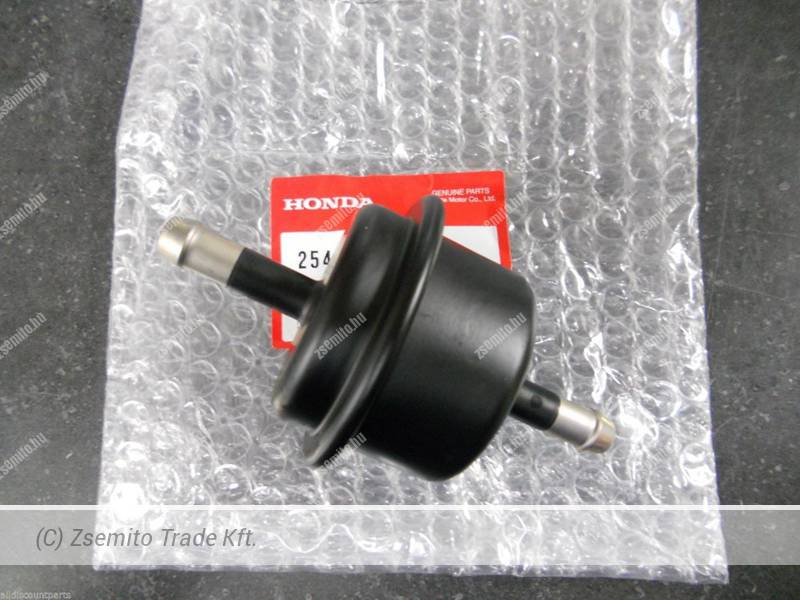

Alet edavat olduktan sonra bende yaparim bu islemleri, keske Eneos ATF alsaydiniz daha ekonomik olurdu. Bu sanzimanlarda 6 litre yag bulunmaktadir, Tek seferde 3 litre salar geri kalan tork konvertorunun icindedir. En saglikli yag degisimi ilk sefer degisip 100 km kullanip sonra tekrar degistirip ayni sekilde 3 kere yapmaniz yagin tamami degismesi demektir. Ayrica sanziman filitresi bulunur hava filitresinin altinda onu degistirdiniz mi ? Ben arabayi cok kullanmam kullandigim zamanlarda devirli kullanirim biraz zorlarim arabayi, bu sebeple 5 k da periyodik bakimi yaparim. 30 k da vites kutusu yagi degistirecegim...

şanzuman filtresi nedir ? nerelerde bulunur ? motor yağ filtresinden farklı mıdır ?
