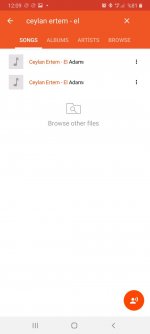

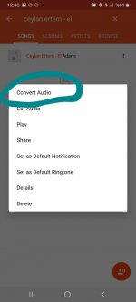

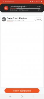

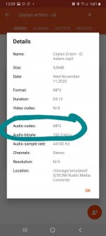

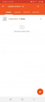

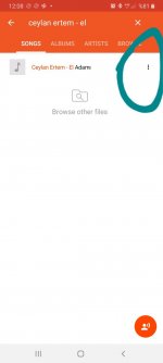

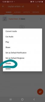

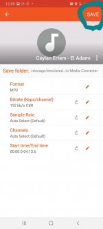

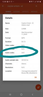

Honda Jazz aracımda benzer sorun yaşamıştım. Sorunu çözünce burada da belirteyim istedim ki başka sorun yaşayanlar varsa çözüme ulaşabilsinler.
Şimdi, her ne kadar flash belleğe attığımız müzik dosyaları mp3 uzantılı olsada, her mp3 dosyasının mp3'e çevirimle şekli farklı formatlarda oluyor. AAC v.b. gibi. Benim keşfettiğim şayet mp3 dosyası AAC ile convert edilmişse aracım o mp3' e geldiğinde uzunca bir müddet bekleyip "unaviable" gibi bir yazı göstererek açmıyordu. Android için Google Play den "Audio Converter" isimli programı yüklüyoruz. https://play.google.com/store/apps/details?id=com.bdroid.audiomediaconverter (programın üreticileri ile herhangi bir alakam yoktur.) Buradan AAC formatlı mp3 dosyasını, normal mp3 formatına convertliyoruz. Yeni dosyamız aracımızda sorunsuz çalınacaktır. Programın ücretsiz versiyonu ile tek seferde 10 adet mp3 ü aynı anda convertliyor.
