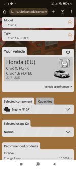

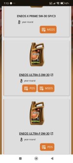

Ultra s veya F'i kullanabilirsin,
Elinize sağlık beklediğim detayda bir cevaptı bu. Hali hazırda araştırmaya devam ediyorum. Adı geçen mobil 1 ESP 0w30 ve liqui moly 4210 0w30 yağ ilk tercihlerim. Mobil 1 gerçekten kaliteli ve hondaya da uygun diye ikna olduğum ama orijinalini tedarik edebilecek garantimin olmadığı bir seçenek. Eneos aynı şekilde benim motorum için en uygun serisi hangisi ve teknik verileri sertifikaları nedir henüz bilgi bulamadığım bir seçenek. Ayrıca eneos için distribütör veya güvenilir bir tedarik kaynağı da bulmuş değilim. Motul iyi bir yağ ama bu üçünden en geride olan seçenek onu eledim. Bana en yakını liqui moly çünkü egemot direk distribütör ve bana 100 km kadar bir mesafede gidip alabilirim orjianal olduğu garanti olur. Sadece 4210 0w30 serisi tam sentetik mi ondan emin olamadım çünkü sitesinde tam sentetik diye filtreleme yapınca çıkmıyor. Bu üç seçenek arasında gidip gelsem de en belirleyici parametre orijinal tedarik. Hala kararsızım😅
