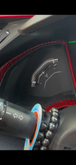

Aracım 2017 model Honda Civic FC5 Eco Elegance. Araç düz yolda giderken istediğin kadar gaz versen de hiçbir sorun çıkarmadan rahat bir şekilde ilerliyor. Ancak rampada hararet yükselme problemi yaşıyorum.
Bu konuyla ilgili daha önce başlık açmıştım. Değiştirdiğim parçalardan sonra bir süreliğine sorunun düzeldiğini gözlemledim fakat şu anda problem tekrar ortaya çıktı. Hâlâ aynı şekilde, araç rampada iken gerek benzinde gerekse LPG’de hararet yükseltmeye devam ediyor.
Bu kapsamda orijinal termostat, orijinal motor hararet müşürü ve devirdaim pompası değiştirildi. Fan kontrolleri ve fan testi yapıldı; herhangi bir sorun gözlemlenmedi. Buna rağmen araç rampada hararet yükseltiyor.
Fotoğraflarda eklediğim seviyeye kadar hararet çıkıyor. Gazdan ayağını çektiğinde veya araç düzlüğe çıktığında ya da bayır aşağı giderken hararet yeniden düşüyor.
Bu sorunun kaynağı nedir? Gerçekten çok canımı sıkıyor. Aşırı derecede kafama takıyorum ve çözemedikçe daha çok sinirleniyorum.

“Hocam, bu formu daha önce inceledim. Bugün aracımın radyatörü söküldü. Radyatörde herhangi bir sorun gözlemlenmedi ve gayet temiz olduğu görüldü. Radyatör tekrar takıldı; aracın kendi orijinal radyatörüdür ve antifriz ile dolduruldu. Daha sonra araç, contanın yanık olup olmadığının anlaşılması için hunili testten geçirildi. Ancak bu testte de contanın yanık olmadığı gözlemlendi. Şimdilik kesin bir şey söyleyemiyorum, aracı bir süre daha deneyeceğim. Umarım tekrar aynı arızayı yapmaz. Ek olarak araç bilgisayara bağlandı ve değerler normal görüldü fan ve sıcaklık değerleri.

Merhaba, size tavsiyem küçük Bluetoothtan bağlanan ELM OBD cihazlarından alın. Torque Pro programını da cep telefonunuza kurup aracın hararet seviyesini direk OBD üzerinden takip edin.
Anlatımınızdan dikkatimi çeken nokta size testte 104 derecede fan aktif oluyor denmiş ancak FD6 ve FB7 kasa R16 motorlarda en geç 101 derecede fan açar, kendi aracımda aktif olarak gözlemlediğim durum bu. Hatta 82'lik termostatlı olan modellerde 98 derecede fan açar.
Siz ise 104 derecede fan açtığını belirtiyorsunuz, sınırın bence üzerinde.
Ek olarak bu belirttiğiniz orjinal parçaları servisten mi temin ettiniz yoksa dışardan mı aldınız. Aslında TAMA marka 82'lik termostatı kullananlarda pek şikayetçi değil ama bu da önemli.

Parçalar orijinal servisten temin edildi bununla beraber fan açma ve kapama derecelerini iki ayrı usta kontrol etti ikisi de bu derecelerin normal olduğunu belirtti. Ec1 sıcaklık 103’te fan açıyor soğutma işlemi ile 97 98’e düşüyor ve fan devreden çıkıyor kapanıyor.
3,686
3,710
103-104 derece fan açma sıcaklığı için yüksek.
Bence 98 de fan devreye girmeli.
Önceki fc5 aracımda fan 98 de devreye giriyordu.

Yüksek mi değil mi bilmiyorum. Aracın değerlerine Ankara Batıkent sanayisinde bulunan Hondacı Mehmet baktı ve değerleri normal bir sorun yok diye belirtti.
