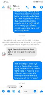

İnternetten tanıdığım cvt sanziman lari yapboz gibi sokup takan çok iyi bir sanziman ustası var Bülent Uyar ismi. Dün akşam ona yazdım bu konuyu cevap vermiş sesli olarak birazda bağırmış "ne o kardeşim ne ye al d ye al P ye al falan. el frenini çek P ye al stop et sanzimana yük binmesin yeter" demiş sanırım sanzimana yük binmemesi gerektiğini ama el freni den sonra direk p ye almanın yettiğini söylemek istemiş. Bunuda paylaşmak istedim.

Ustanız D konumunda durduğunuzda frene basın el frenini çekin yükü el freni alsın sonra P konumuna alın yeter demiş. D konumunda el freni çekince araç gitmek istiyor gibi bir salınım yapıyor o salınım şahsen hoşumuza gitmediği için otoparka gelince D'den N'ye alıp el freni çekiyor ve P konumuna alıyoruz. Mantık her türlü aynı hocam yükü el frenine bindiriyoruz.
