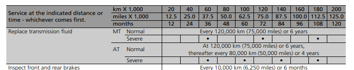

Hocam nerede yazıyor ağır koşullar harici 4 yıl 80 km diye
Sanki kendiniz kendinizi ikna etmiş gibisiniz
Bak güzel kardeşim burada
Normal - Normal kullanım zorlamadan ve diyorki 6 yıl 120 bin km diyor, 6 yıldan sonraki her 4 yıl için 80 bin km diyor
Severe - Zorlu şartlar veya haşin kullanım diyor ona da 3 yıl 60 bin km diyor.
Kafamdan uydurmuyorum yani bu amerika honda civic kullanım kılavuzu, bizim otomobil sektörü çok şerefsiz bir sektör araç bakıma gelsin diye elektrikli arabalara bile 10 bin bakım koyan adamlardan ne bekliyorsunuz.
