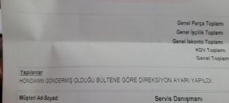

Düzeltme : arkadaşlar Honda Türkiye’den gelen mail direksiyon kutusunda yağlama yapılması şeklinde . Bu şekilde bende ki sorun çözüldü ama izleme devam ediyor herhangi bi şey olursa Honda Türkiye ye haber verilecek durumla alakalı .

bende de aynı problem vardı ama hareket halinde küçük oynamalar yaptığımda değil dururken direksiyonu çevirip tekrar düzeltirken veya dönerken direksiyonu sabit tutup düzeltirken takılıyor gibiydi. Bugün serviste mafsalın ayarı yapıldı ve şuan için düzeldi. Bir daha yaparsa Honda merkeze yazacaklarmış

Arkadaşlar tekrar merhaba, bugün serviste merkezden gelen prosesleri(içeriğini bilmiyorum) uygulayarak direksiyon takılma sorununu çözdüler takılma vs kalmadı şuan, konuyu takip edenlere bilgi vereyim dedim.
