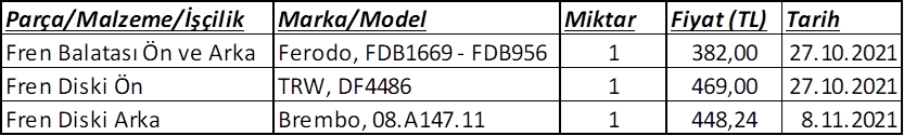

Yaklaşık 2 ay önce tüm disk ve balatalarımı yeniledim. TL'nin uçurumdan aşağı doğru yuvarlanmasının hemen öncesiydi, bu nedenle fiyatlar yükseleceğinden parça bulmak sıkıntılıydı. Ama yine de 1300 TL gibi iyi bir fiyata TRW ön disk, Brembo arka disk (TRW o an için bulunamıyordu), Ferodo ön-arka balata seti satın alabilmiştim. Fren hidrolik yağı ve tümünün değişim işçiliğine de 500 TL verdim. Şu an için yaklaşık 1500 km oldu, frenlerden oldukça memnunum.
