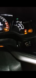

25 Ağu 2024
Urfa
Urfa
Civic FC5 2016
Merhaba aracım el freni arızası veriyordu. Serviste orijinali ile değişim yaptım. 2 gün sonra aynı problem yaşandı. Kırmızı ünlem yanıp sönüyor sarı hep yanıyor. Bunu bazen yapıyor bazen yapmıyor. Ama gün içinde 2,3 kere yaşıyorum. Servise gidip kavga etmeden önce sorayım dedim :) sizin sorun nasıl çözüldü ?
