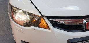

Arkadaslar aracin muayenesi geldi fakat fabrikasyon mu sonradan yapma mi bilemiyorum araci alali 4 ay oldu kisa farlari yakinca fardaki park lambalarida sabit yaniyor yanliz araca baktigimda herhangi bi modul vs yok muayenede de sorun yasamak istemiyorum bu durumu bilen var mi orjinal mi bunlar bu aracta

Kucuk olan gunduz fari dimi arkadaslar sinyal sabit yanmiyo sorun yok sanirim

Merhaba sağ baştaki turuncu sürekli sabit yanıyorsa amerikan park vardır muayeneden geçmez. Modül yok demissiniz ama illaki vardır modül. Ayarlı modülse kapatın onu, ayarlı değilse söktürün.
Ortadaki minik turuncuyuda normal t10 sarilarla değiştirin. Kisalarin LED se bisey olmaz zenon olmasın yeterlidir.

Evet sabit yanmiyor dediginiz gibi , sabit yanan t10 la degistirin dediginiz , normal farda orjinal ampulu zenon degil led

Anlaşamadık ben sabit yaniyor dedim siz sabit yanmıyor dediniz,
Şimdi hocam en sağ baştaki turuncu normalde senin sinyallerin. Sabit yaniyorsa modül vardır Amerikan Park yapmislardir. Sinyalinide verir aynı zamanda.
Ortadaki minik turuncuda gündüz parklar içindir, normalde o sarı renktir onuda sarıya çevirirsiniz.
Kisalarin LED zaten sorun olmaz.

Evet :) tamam dediginiz sekilde onu demek istedim t10 olmasi gerekenin turuncu olmasi disinda orjinal sorun yok demek istedim bu t10 olayi insiyatife mi kalmistir pekala sizce fazla turuncu degil cunk fotodaki gibi :)

Hocam t10 sarılar çok uygun degisimide çok basit.
İşi sağlama alın bence değiştirin.

Far ampulunu degistirmek baya eziyetliydi biri patlamisti davlumbazi siyirmistim bakayim bu daha kolaydaysa muhakkak degistiricem tesekkurederim ilginiz icin

Bı tarafda tasirma kabı var onu yerinden komple çıkartmanız lazım yoksa el girmez, öbür tarafı kolay,
Bunlar için davlumbaz açmaya gerek yok.
