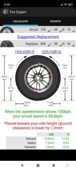

s.a 2013 model fb7 dream aracımın orjinal lastikleri 195 65 r15 ..Bu lastiklerin yerine 205 55 16 taktırsam sıkıntı sorun yaşarmıyım bana problem çıkarırmı ....

Üst donanımlar zaten 205 kullanıyor. 195 ara ebat, 205 heryerde var. 205 lastiği elbette kullanabilirsiniz.

Uygun jant ile olur tabiki, hatta üst paketin jantı ile takarsanız Premium paket gibi görünür.
