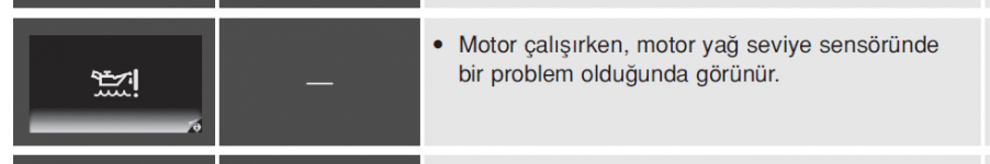

Merhabalar
Arabam 2012 fb7 elegance. Benzinli 96 binde otomatik. Araba 1-2 gün önce yağ uyarısı verdi ancak farklı olarak altında tırtık olan ve ünlemli yağ uyarısından. Bu uyarıyı bulamadım bir türlü. Ünlemli olan şekliyle yok. Ayrıca sadece mid ekrandan bu hatayı veriyor. Devir göstergesinin orada hata yok. Bunun üzerine 1 litre yağ ekledim ancak yine sönmedi. Yağ olarak yaklaşık 10 bin km önce eneos 0w-20 kullandım. Yani servisin kullandığı modeli. 10 bin km de yağ bitmez diye düşünüyorum.
Bugün ise arabaya marşa bastım ve sarsılarak çalıştı. Normalden 1 saniye geç marş aldı birde. Bunun nedeni subap ayarı olabilir mi? Yada aküden. Ben arabayı 20 bin km önce aldım ve hiç ayar yaptırmadım yada akü değişmedim. Araba yeni çalışınca nerdeyse yarım devir çalışıyor :) Resimden de anlayabilirsiniz. Bilgisi olan varsa aydınlatırsa çok sevinirim.

Gösterdiğiniz ektan yağ seviye sensörüyle ilgili bir hata algılandığı için görünüyor.
1 lt. yağı eksiklik gördüğünüz için mi eklediniz?

Yağ ekik olabilir diye ekledim ama zaten eksiklik vardı. Çünkü 10 bin oldu bakım yapılalı. Çubuğa baktığımda tırtık alanının üstüne çıkmıyordu.
Aküyü 3 senedir değişmiyorum. Değiştireceğim. Sübap ayarıda yaptıracağım.
Honda ikiler servisi yorumları güzel gibi. Küçükyalıda olan. Oraya gitmeyi düşünüyorum yarın. Aradım Tüm bakımlar + süpap ayarı 650 lira. Uygunmu sizce? Hem servis hem fiyat.
Uyarıyı söylediğimde kronik dedi. Müşür kaynaklı muhtemelen. Temizleyince geçme ihtimali yüksek ama yeni parça 1700 lira dedi. O da fazla geldi ama mecbursak yaptırcaz :)

Müşür sorunu umarım temizleme ile çözülür, geçmiş olsun :)
