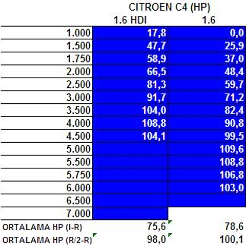

Örnek olarak hazırlanmış Citroen C4'ün dizel ve benzinli motorlarının devirlere göre beygirgücü tablosu.
1500 ile 1750 devir arasında dizel araçta 48 ile 58 bg arası güç kullanımda iken, benzinli motorda bu değerler 25 ile 37 beygir arasında.
