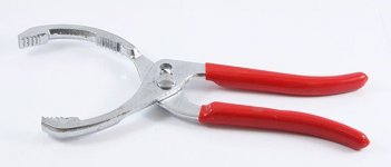

merhaba @noksanlı hocam. bende ışıklarda durduğumda yağ seviyesini kontrol edin diye bir uyarı vermişti araç. ben de eve kadar gidip bakayım dedim. aracı park ettiğimde bir de baktım ki aracın altı göl olmuş. Her taraf yağ içinde. Ancak altını da hiçbir yere vurmadığımdan emindim. Neyse bir kaç yeri aradım filtre patlamıştır, araca yağ ekleyip gel dediler. O şekilde ustaya götürdüm. Aracı lifte alıp baktık cidden filtre patlamıştı. Ancak onda da şöyle bir durum var, bir önceki yağ değişiminde filtreyi filtre anahtarıyla değil de büyük bir penseyle sıkmışlar ve sıktıkları yerler ezilmiş.(Söz konusu pense görseli ekte) Filtrenin üzerinde pense izleri vardı. Yani tamamen işçilik hatası. Sizinki de böyle bir şey olabilir.
    13 KB · Görüntüleme: 76
10,179
12,991
@noksanlı geçmiş olsun, yüksek ihtimal ya yağ filtresini doğru monte edemediler veya yağ filtresini monte ederken fazla zorladılar/hasar görmüş yağ filtresi monte ettiler.
Bu ihtimallere karşı araçta yağ değişimi sonrası alt korumalara takmadan 5 dk çalıştırıp yağ kaçağı olmadığına emin olduktan sonra alt korumaları taktırmanın en doğru işlem olduğunu düşünüyorum (y)
