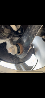

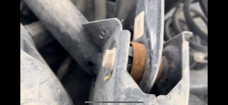

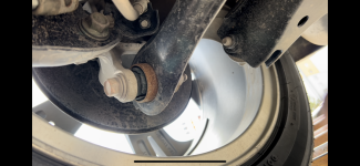

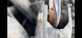

Herkese iyi günler dilerim. Başlıkta bahsettiğim gibi aracım 2022 model ve daha 9 bin km de. İki gün önce lastik değişimi yapmak için araç kaldırıldığında resimlerini attığım bölgelerin paslı olduğunu gördüm. Bu durumun fc5 kasa araçlar ile fe1 kasa araçlarında olduğu bilgisine ulaştım fakat daha 2-3 yaşında olan bir aracın bu şekilde olması mantıklı gelmedi sanırım kullanılan malzeme kaynaklı bir durum mevcut. Fotolarda görüldüğü üzere paslı bölgelerin arka kısım lastik taşıyıcılarının birleşim yerlerinde kullanılan malzemede olduğunu görülmekte bu durum hakkında bilgisi olan veya önerisi olan varsa bilgilenmek isterim teşekkürler

Hocam aynen fc5lerde de böyle bir problem var neyden kaynaklanıyor hiç bilmiyorum

Aynen hocam aynı sorunun fc5 kasalarda da olduğunu öğrendim. Bu konu ile ilgili yetkili servis ile görüştüm dediklerine göre fc5 ve fe1 kasalarda aynı arka kısım kullanıldığı için bu pas durumunun bu kasalarda olduğu ve hiç bir sorun oluşturmadığı yönünde oldu hatta bu yönde yaptığım yabancı sitelerde konuya ilişik aynı yorumların var olduğunu gördüm

Bende gidince soracağım gerçekten can sıkıcı bir sorun

Bu daha ne ki koruma demir uçları bile paslanacak ilerleyen zamanda. Japonların en büyük problemi alt takımın hele ki kremayer bölümlerinin aşırı paslanması. Buna tek çözüm alırken pütür yaptırmak. Psa, mercedes ve Renault grubunda bunu hic yaşamadım ama Honda da 2.yılından itibaren her yerinde paslanma sorunu yaşamıştım ki bana göre aracımın en büyük problemi buydu

Alırken servis pütür kaplama için ısrarcı oldu demek ki sebebi bundan olabilir, biliyorlar durumu..

arkadaşlar pütür için genelde süspansiyon ekipmanlarını maskelemiyorlarmı? pütürün bu noktalara faydasını göremiyorum açıkcası ve şahsi fikrim süspansiyon elemanlarına pütür sıkan bir merkez/usta varsada işin ehli biri değil demektir.
kanada'dan geldim ülkemize 23 yıl yaşadıktan sonra ve açıkcası orada pütür kasa altına davlumbaz içlerine vs yapılır, süspansiyon elemanlarına ise tuza,suya dayanıklı gres veya kalın viskositeye sahip sprey yağ sıkılır fakat bunuda öyle sık 3 sene unut şeklinde değil kışa girerken ve kıştan çıkarken yaparlar çünkü bu durumun genelde olma sebebi ztn başlı başına kış şartlarıdır özellikle yoldaki tuz,kar ve yağmur.
