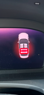

Değerli arkadaşlar araç stop edince bu uyarıyı alıyorum konudan bilgisi olan varmıdır

Arka koltukta birsey unutulmaması için hatırlatma uyarısı sadece isterseniz arac ayarlarından kapatabiliyorsunuz.
Cvbınız için tşk ederim bu uyarı daha önce hiç almıyordum bu gün bakım için servise gittim ve sistem güncellemesi yapıldı sonrasında bu uyarıyı almaya başladım muhtemel ayarlar sıfırlandığı için uyarıyı alıyorum acaba ayarlardan nasıl kapatılıyor tarif etme şansınız var mı

Suan net hatirlayamiyorum maalesef ancak ekrandan arac ayarlarinda diye hatırlıyorum. Eger bulamazsanız yarin sabah bakabilirim ancak
İnanın epey araştırdım ayarlar falan baktım fakat bulamadım eğer yarın sabah için zahmet olmazsa ve vaktiniz varsa bir görsel paylaşarak yardımcı olursanız çok memnun olurum

Sabah bakacağım ama kitapçığın gösterge tipine göre 158 ve 402. sayfalarında bu ayardan bahsetmiş. Benim aracım benzinli olan model 402. sayfa değiştirilebilir ayar bölümünden kapatıp açılabilecegi yaziyor.
Aynen hocam bende de 182 lik versiyon var sizin mesajdan sonra kitapçığa baktım dediğiniz gibi 402 de açılır kapanır şeklimde belirtilmiş fakat nasıl yapılacağı tarif edilmemiş malesef 🙂 bu konuda yarın müsaitliğiniz olduğunda yardımcı olursanız memnun edersiniz

Gunaydin, kesin olarak görmüş oldugum ayari bu sabah bende bulamadım. Artik benimde kafama takıldı umarım bi anlatan çıkar:)
Günaydın işin tuhafı sizden cevap beklerken sabah kendim tekrar karıştırdım ve buldum😂 şöyle ki multimedia ekranından araç ayarları içinde lastik kapı vs ayarları yanında ölçüler diye bir menü daha var onun içinde en alt sekmede arka koltuk uyarı aç kapa bölümü mevcut
