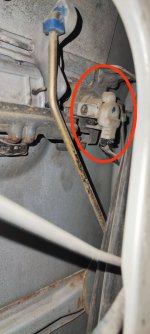

Sol ön kapıdaki hoparlörler çalışmıyordu iç döşemeyi sökerek hoparlörler tamir edildi aslında her şey buradan sonra başladı. 2 farklı elektrik ustasına gösterdim ikisi de kapıyla ilgili bir sıkıntı olmadığını söylüyorlar.
O zaman sol ön kapının switchi bakılacak. Kablo tesisatı kontrol edilecek. Misal kullandığım aracın kapı swici:
