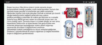

Aynen öyle illaki gaz basarken hadi onu geçtim o kadar klima problemi yaşayan kişi var duyduğumuz hiç parçanin lafı geçmiyor.
Şöyle bi yazı paylaşayım ihtiyacı olan olur belki bakımıyla alakalı vs vs Screenshot_20220727-120755.jpg
Şöyle bi yazı paylaşayım ihtiyacı olan olur belki bakımıyla alakalı vs vs Ekli dosyayı görüntüle 269194
