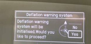

Ekran resmini atayım...kalibrasyon yerinin..SaygılarScreenshot_20221013-182757_YouTube.jpg

Zaten burası üzerinden kalibre ettim lastiklerin hepsinin havası aynı düşme vs olmamış şaşırdım açıkcası ben de. Yıne de verdiğiniz bilgiler için teşekkür ederim
