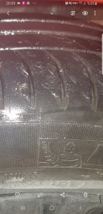

Merhaba, mevcut aracımın lastikleri için fotoğraf ekledim, şu anda 33.000 km de 2018 civic hb, çatlamalar görüyorum, sizce lastikleri değiştirmek gerekir mi ?
Paranız varsa şimdi yenisini alın bunları 10 bin km daha kullanırsınız ama diş derinliğini tam göremedim hala

Vallahi işte karar veremediğim kısım da bu, aslında tabi ekonomik olarak 6-7 bin tl yük 4 lastik ama bir yandan da şimdi bunu yenilemezsem seneye herhalde en az 10 bin tl veririm arada kaldım. Dis derinliğini tam bilemiyorum ama kabaca 50 kuruşla kabaca ölçtüğümde ikinci çepere kadar geliyor sanırım bu 3-4 mm civarında demek oluyor. Tabi parayı bir kenara bırakınca aslında primacy 3 leri ilk günden değişmek lazım hemen patinaja kalıyor.
- Demir paranın iç halkasını görünüyor ise değişmesi lazım.
- Bayatlama testi için direksiyonu kırın ve ana su kanallarına bakın. Çatlama var mı? Yanak kısmı iyi gibi duruyor.
-Yere basan alanda aşınma oluşmuş. Biraz yol şartlarına bağlı oluşmuş gibi duruyor.
- Birde sürüş testi yapılabilir. Viraj tutma, ani frende durma mesafesi ve güvenilirliği test edilebilir.
- Bir yandan da lastik bakabilirsiniz. Marka seçip kampanya denk getirmeye çalışın.
- Lastik için Kasım ayında çok kampanya olur. O zamana kadarda idare edebilirsiniz.
