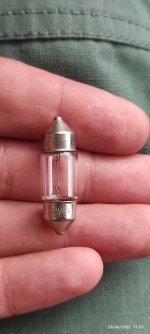

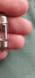

herkese iyi günler..iç aydınlatma T10 dipsiz demiş ama aracımda orta tavan aydınlatma ve ön tavan aydınlatma şu şekilde çıktı bunların kaç mm olduğunu söylebilirmisiniz?
