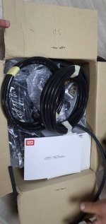

Araca uzun süre binecek iseniz BRC Seq32  Honda kıt (pipolu + özel tesisatlı)
Bunun harici prins silverline ya da KitMTM (neredeyse aynilar) olabilir ancak fiyat 10 bin in üstünde, çok da gerekli değil.
Zaten BRC yi önce yetkili Honda servisleri sonra da bizzat fabrika kullandı.
Manifolt delme, kablo kesme vs uğraşmadan ve risk almadan yapılan dönüşüm en iyisidir.
