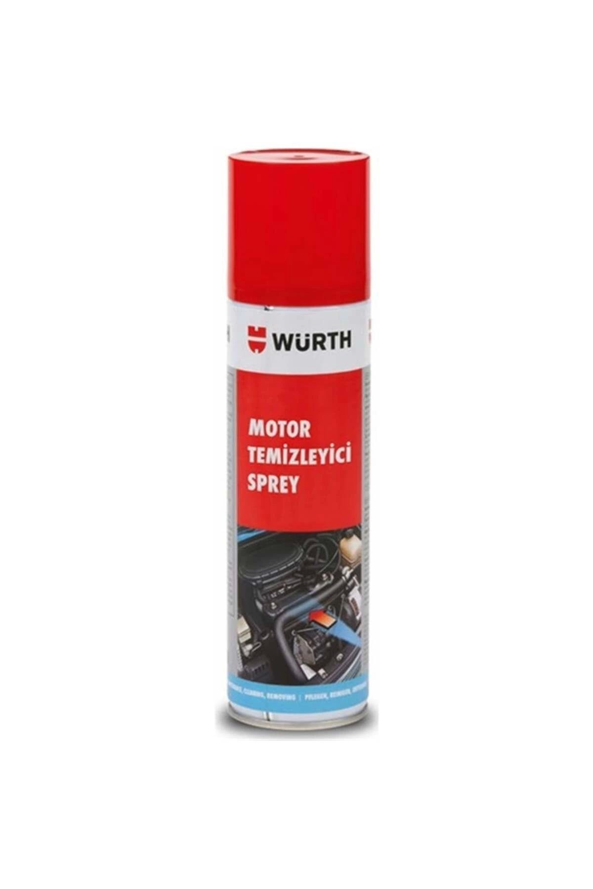

Arkadaşlar aracım 2021 model 2 yıl oldu alalı motoru şöyle bir temizleyip parlatayım istiyorum ama tabi hassas bir durum olduğu için dikkatli olmak lazım. Piyasada satılan wurth motor temizleyici alıp (aşağıda linkini bırakıyorum) motorun tüm yüzeyine lpg sistemi ve akü dahil komple sıkıp uygulayıp daha sonra kuru bir bezle silmek mi gerekiyor nelere dikkat etmeliyim bu konuda. Daha önce motor temizleme işlemi yapan arkadaşlar varsa tavsiyelerini almak isterim.

Fotoğraf herşeyi anlatıyor hem ucuz ürün hem sorunsuz ürün, 2-3 ay oldu hala temiz duruyor.
Whurt pahalı, 2 kutu aldım bu üründen 90 TL'ye, birisini kullandım birisi hala duruyor. Dip bucak giriceksen 2 adet alman lazım.
Motor soğuk olacak. İşin bittikten sonra en az 2-3 saat calistirmayacaksin aracı, hatta yarım saat kaputun açık kalsın.601753235.jpg1401428769.jpg

Hocam ben 6 senedir her yıl motoru komple yikatiyorum, aslında yıkamaya karşıyım ama garantili olunca yıkatıyorum.
Ben yetkili serviste garantili olarak yikatiyorum çünkü uçucu sprey ve debisi düşük suyla yıkanıyor ve akabinde hemen hava tutulup suyun anında uçurulması gerekiyor. Ayrıca açıkta kalan bazı uçları ve LPG gibi soket yerleri kapatıyorlar.
Kendi imkanınızla yapsanız alt ve birçok yere erişilemeyecek, oto yıkamacıya görürseniz belki çekineceksiniz. En iyisi Yetkili serviste garantili yıkatın gitsin.

Sizin yaptığınız iş profesyonelce yapılan iş ve bir sorun olduğunda kabulleneceklerdir eminim. Garanti dışı yıkanan yerler mal sahibi açısından korkuya sebep oluyor ister istemez .
Benim yaptığım iş mesela alınan spreyle amatörce elin girdiği yerler kadar elimden geldikce kabasini almaktır.baska yerde mesela su ile yıkamam yikatamam. (Servis harici) detayı çok var çünkü.
Paldır küldür 7 ortağın danasina girisilir gibi girişen yerler çok. [emoji3]
