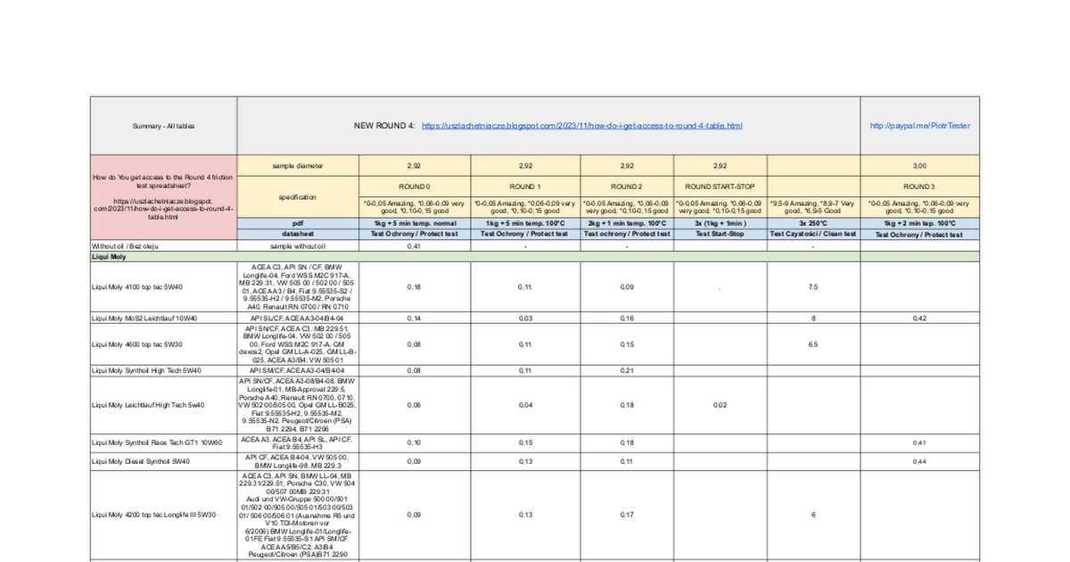

Kaldı ki 0w-20 bir yağ otuzlu derecelerin altındayken daha kalın yağlara göre daha düşük yakıt tüketimi sunuyor. aynı şekilde karbon salımı da düşüyor çünkü metalin arasında daha akışkan oluyor. bunu biraz açalım. yazdım ben mesela 0w-40 (-35 ile +40 derece) ya da 0w-35yağ kullanıyorum diye. aşağıda görebileceğiniz tabloda benim kullandığım yağ honda'nın değerlerini ve üstünü destekliyor. E o zaman tamam iste benimki daha iyiymiş. Aslında hayır öyle değil çünkü 0w-40 bir yağ, aynı dış hava sıcaklığında aynı ısı civarında motorda honda'nın 0w-20 yağına göre daha yoğundur ve bunun anlamı da daha fazla yakıt sarfiyatı ve yüksek karbon salımı. halbuki 0w-20 yağ çok daha çabuk ideal ısıya gelir ve akışkanlığı yükselir. işte o ikinci paragrafta daha sonra anlatacağım dediğim kısım buydu.
