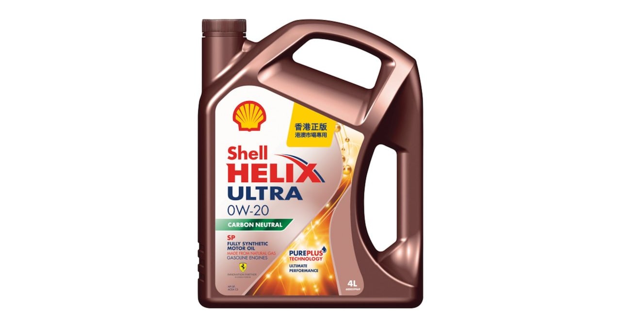

Bu konu üzerinden 0w20 ile ilgili bir ürün hakkında soru sorayım,
Geçenlerde dikkatimi çeken Shell Helix Ultra SN 0W20 ürünü dikkatimi çekti, dayanım olarak Motul ve Liqui Moly'dan daha iyi yoğun bir yapısı var gibi ama HTHS değeri katalogda mevcut değil.
Bu ürünü hiç deneyen oldu mu, @İsmail Beşiroğlu hocam sizin fikriniz nedir?
Ekli dosyayı görüntüle 253972
Bu yağın hths değeri >2.9 hocam. Viskozite değerleri iyi. Turbolu rs lere ben motul 0w20 yerine bunu önermiştim eski konularda bu hths değerlerinden dolayı. Ama hammadde kalitesi olarak motuldan düşük api sn plus olmadığından dolayı. Fiyatı da kısmen yüksek olduğundan turbosu olmayan kullanıcıların pek almaya çalışmasına gerek yok bence.

Hocam SN Plus versiyonu var ama ülkemizde yok. Ben bir sonraki bakımda daha yüksek HTHS'li bir yağ düşündüğüm için Shell düşündüm ama siz çokta gerekli değil diyorsunuz :unsure:
Birde bunun ACEA A1/B1 sertifikası da var.

Fiyatı 260tl 5lt olduğundan dolayı. Motul ile litre olarak benzer fiyata sahip aslında. F/p olarak pek bilinmese de valvoline synpower 0w20 iyi 5lt 200tl A1 ve tbn 8.2 (Avrupa). Viskozite endeksi de aynı gibi Shell’le.
Datasheet için: https://www.valvoline.com/en-europe/our-products/engine-oil/synpower
