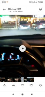

Arkadaşlar bende bugün ön panjurum kırıldığı için özel serviste değiştirdim şimdi de araç çalıştığından ön park sensörü ötüp duruyor algılama performansı düştü önceden kırmızı yaktığı yerde sarı yakıyor ne yapacağımı bilmedim kırık halde kalsa sıkıntım yoktu Screenshot_2022-06-08-21-55-01-303_com.miui.gallery.jpg

Arkadaşlar bende bugün ön panjurum kırıldığı için özel serviste değiştirdim şimdi de araç çalıştığından ön park sensörü ötüp duruyor algılama performansı düştü önceden kırmızı yaktığı yerde sarı yakıyor ne yapacağımı bilmedim kırık halde kalsa sıkıntım yoktu Ekli dosyayı görüntüle 268788
