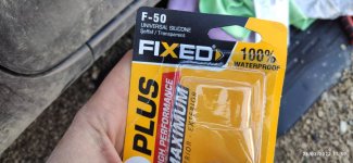

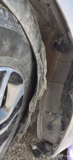

FB7lerde eğer ıslaklık sadece şöför paspas bölgesindeyse sunroof bölgesinden önce sol ön çamurluk içindeki LPG kablosunun girdiği yeri kontrol ettirin, forumda ben dahil birçok kişide o bölgedeki contanın LPG montajı sonrası silikonla sızdırmazlığı sağlanarak takılmadığı için pedalların üst kısmından paspas kısmına sürekli su sızıntısı oluşuyordu, silikonla kapatma sonrası sızıntılar durmuştu.
Aşağıdaki video bilgi amaçlı faydalı olacaktır.
Sorun çözüldü hafta sonu aracı yıkadım su alma ıslaklık vs. yok çok şükür, yardımlarınız için teşekkür ederim hayırlı kazasız belasız sürüşler
