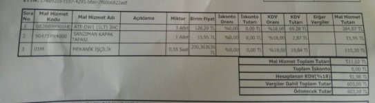

Bugün Aydın Honda yetkili servisine gittim. Sadece şanzıman yag değişimi 603 tl tuttu. Filtrenin 2 değişimde bir değişmesi yeterli dedi. Ekim 1 den itibaren tüm parça ve işçiliğe %5 zam gelmiş.20201014_151656-1.jpeg
