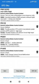

Civic FD6 P0015(93), P0123, P0301, P1693 HATALARI
11 Nis 2022
hasan behçetoğlu
Civic FD6 2009
Arkadaşlar selam; Geçen haftalarda subap ayarı yaptırmıştım daha öncesinde bu hataya denk gelmemiştim elm327 cihazına bağlayayım dedim bu hatalarla karşılaştım aciliyet durumum nedir başına gelen varmı araçta herhangi bir anormallik farkedemedim. İYİ AKŞAMLAR.

P0015: Eksantrik Mili Zamanlaması Aşırı Gecikme var.
Nedenler
> Egzantirik Sensörü arızası veya tesisat
> Eski yağ veya vtec selenoid tıkanıklığı
> Subap ayarından sonra oldu ise ayarın yanlış yapılması.
> Motorun sentesi kaçık olması.
Belirtiler
> Rölanti dengesizliği
> İlk marş zor çalışma
> Performans düşüklüğü
P0123, Civic'inizin TPS'sinden gelen voltaj üst çalışma aralığından daha yüksek olduğunda meydana gelir.
Nedenler
> Tps sensörü veya tesisat
Belirtiler
> Gaz tepkisi düşer
> Rölanti problemi oluşur.
P0301 : Silindir 1 → Tekleme Algılandı
Nedenler
> Buji veya bobinde sıkıntılı olabilir.
> Lpgde yapıyor ise lpg enjektörleri problemli olabilir.
> Yanlış subap ayarı yapabilir.
> Diğer arızalar bunu tetiklemiş olabilir.
Belirtiler
> Tekleme yapar.
> Performans ve verim düşer.
> Arıza lambası yanıp sönme yapar.
P1693 Takometre Devresi Alçak Gerilim
Bu kod her marka araç için aynı değil. Honda için bunu yazan bir site buldum. Fakat emin değilim.
Toparlarsak bu arıza kodları önemli! Tecrübeli bir Honda ustası tarafından tek tek incelenmesi gerekiyor.

Subap ayarı sonrası bu kodlar ile karşılaşıyorsanız, sente ayarı iyi yapılamamış , sıfırlanamamış demektir.
Subap ayarı yaptırmadan önce, işin ehli & komparatör kullanan ustaları tercih edin.
