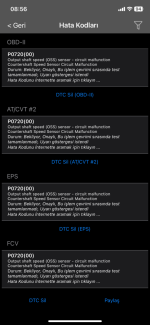

Aracımda motor arıza ışığı yandığında hız göstergesi sıfır gösteriyordu. Cihazla baktığımda p0720 kodlu hata vermişti. Bu hata kodu şanzıman çıkış hızı sensöründen bilgi gelmediğinde oluyor. Soket ve kablo bağlantılarında herhangi hasar yoksa ilgili sensörü değişip hata kodu silindiğinde hız göstergesi çalışıyor.
(Araç manuel, sensör şanzımanın tampona bakan tarafında)

Abi istedim de biraz uzundur sıkıntı çıkar mı

Abi taktım da aynı gösterge çalışmıyor ne yapmam lazım
