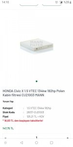

Bu filtre 2020 1.6 Civic'e uygun mudur arkadaşlar. Yoksa , Mann FP 21 003 tek uyumlu filtre midir?https://www.filtremarketim.com/urun...134kw-182hp-polen-kabin-filtresi-cu21003-mann
Uygun hocam, ama karbonlu bosch bile bu filtreden daha iyi olabilir bu oem filtre hali sadece tozu filtreler önden geçen araçların egzoz kokusunu vb içeri almaya devam eder yetkili servisin taktığına muadil sadece. 50 lira daha veririm derseniz fp21003 vermem derseniz de 0.5 cm daha küçük olsada ford transit filtresini alın daha ucuza gelir size üstteki mesajlarda kodu vardı, ford transit filtresi olarak alırsanız fiyatı da daha ucuz olur. Etiketi honda olunca aynı kodlu ürünü daha fazla fiyata satıyolar.
